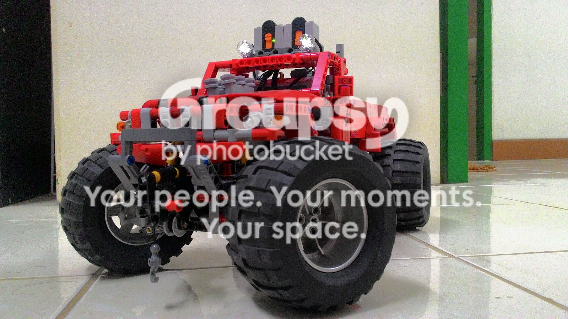

วันนี้ว่างๆเลยเอาชุดเก่ามาโมใหม่ครับ  เป็นตัว Technic 42029 Customized Pick up Truck  ;)
รายละเอียดคร่าวๆ
ปีที่ออก 2014
ชิ้นส่วน 1,063 ชิ้น
น้ำหนัก 1.00 kg
Approximate set dimensions:
Length - 41.0cm
Width - 20.0cm
Height - 19.7cm
 Designer: Lars Thygesen

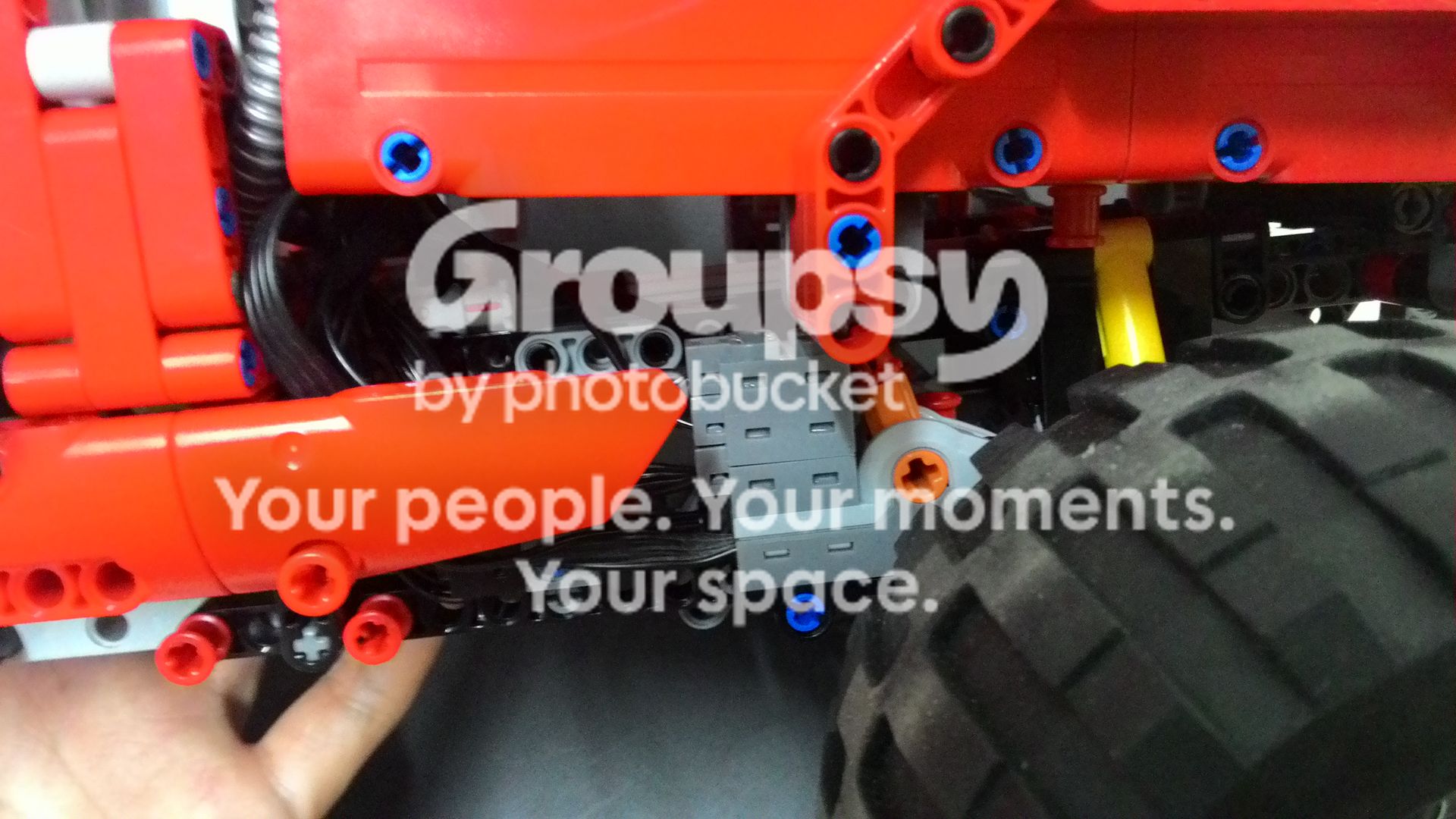

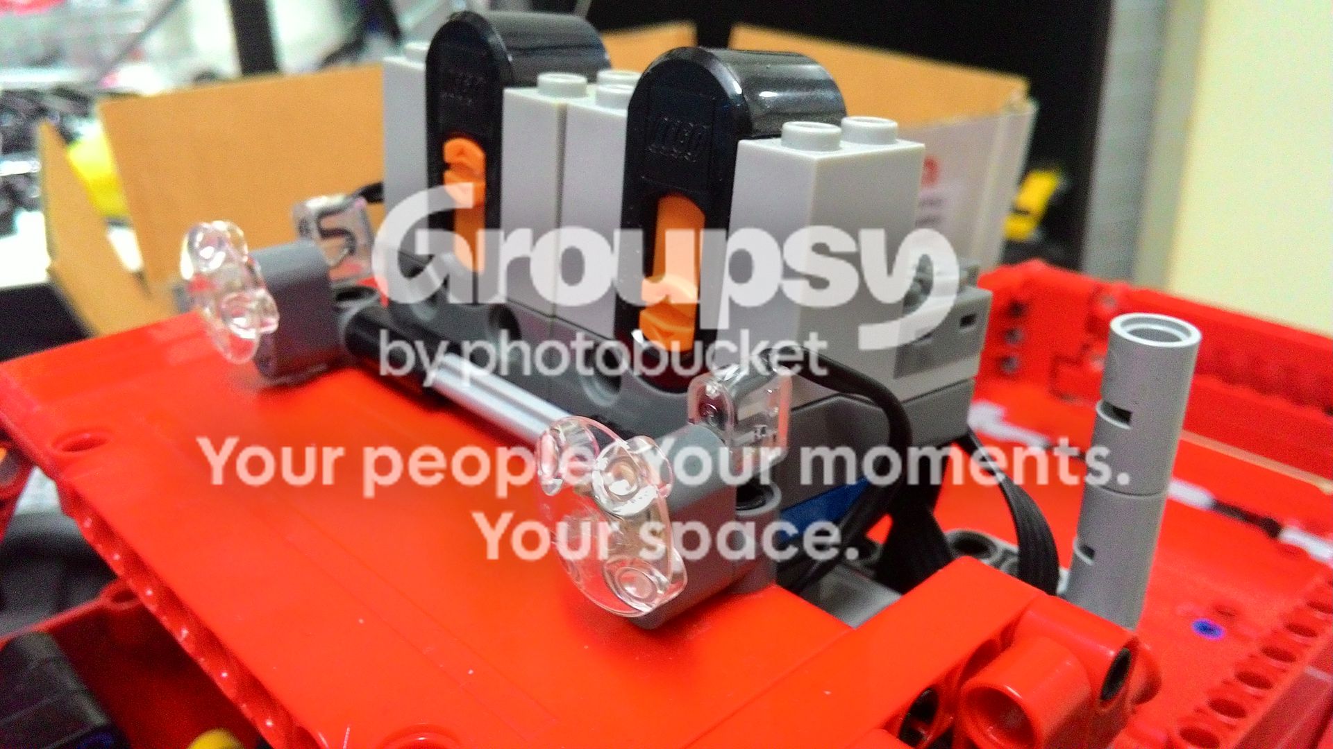

ปกติชุดนี้ต่อเสร็จแล้วจะสามารถเพิ่ม Power function ได้สามารถยกดั้มหลังและดึงรอกด้านหน้ารถได้  พอดีเห็นข้างในมันว่างๆ  เหมือนเค้าตั้งใจเหลือพื้นที่ให้ Motorized เลยจับชุดมอเตอร์ยัดเข้าไป  PF ที่ใช้มีตามนี้ครับ
1.Motor M  3 ตัว
2.Motor XL 1 ตัว
3.IR Receiver  2 ตัว
4.IR Remote 2 ตัว
5.Battery box 1 กล่อง
6.ไฟ LED  1 เส้น
7.Switch  1 ตัว

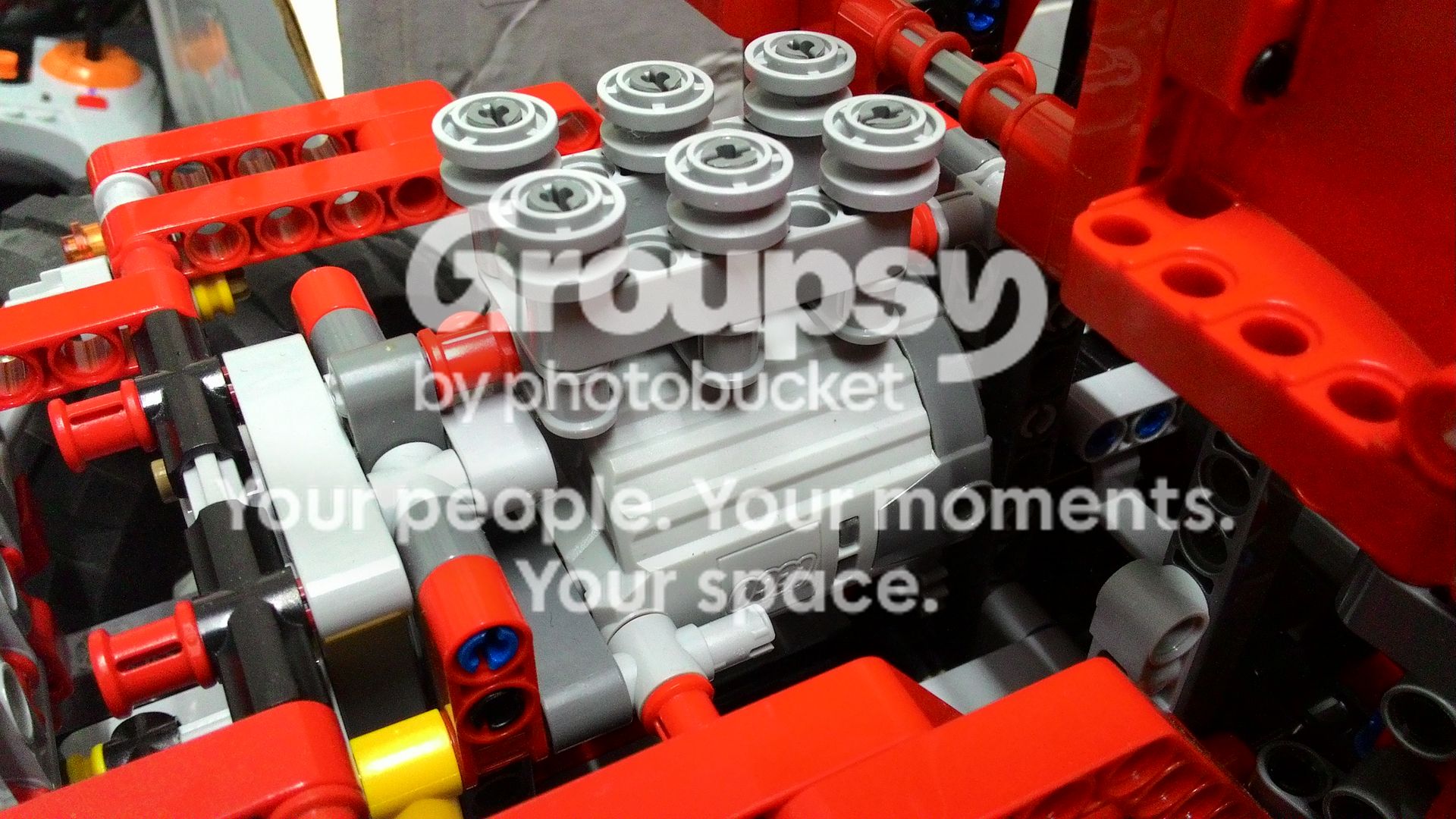

Motor XL สำหรับขับเคลื่อน  โดยถอด Fake engine ออกไปครับ

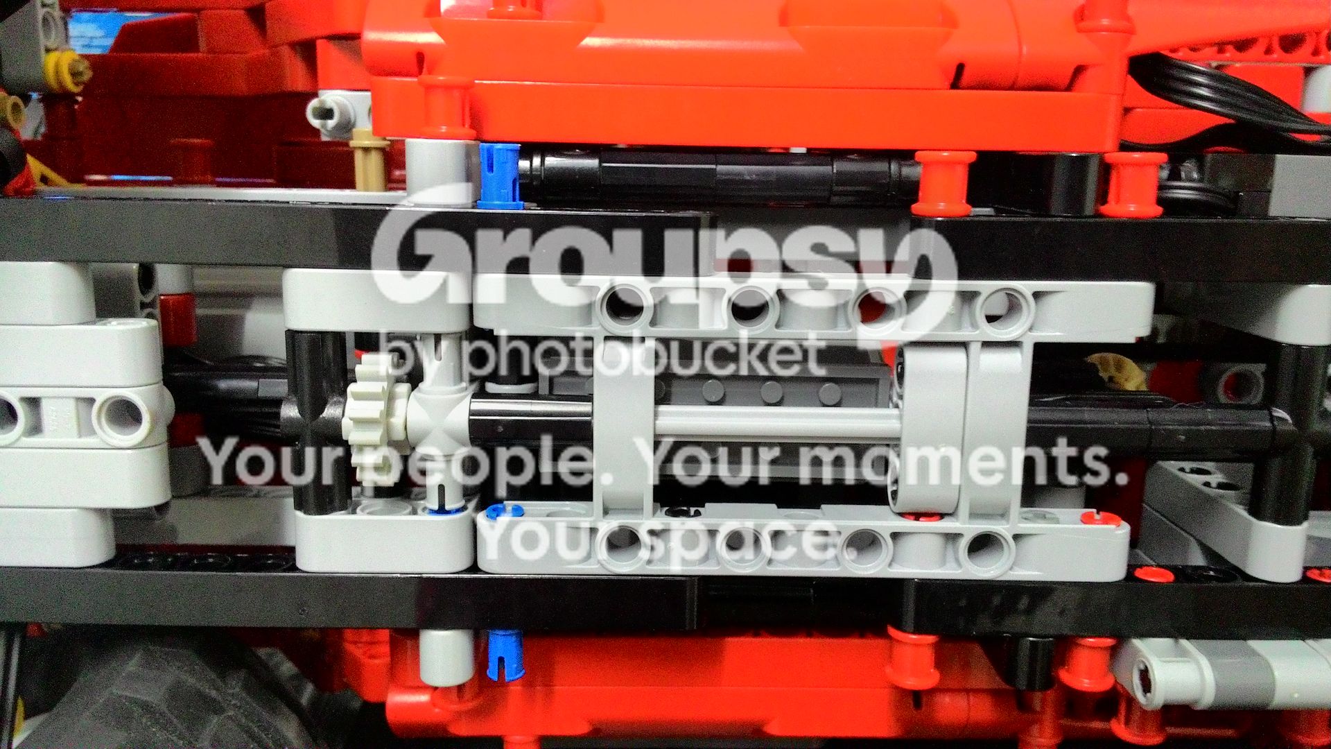

Motor M ตัวนี้สำหรับเปลี่ยน Function ระหว่างรอกด้านหน้ากับดั้มด้านหลัง  ถอดที่นั่งออกด้านนึงเพื่อใส่ตัวนี้เข้าไปครับ ;)

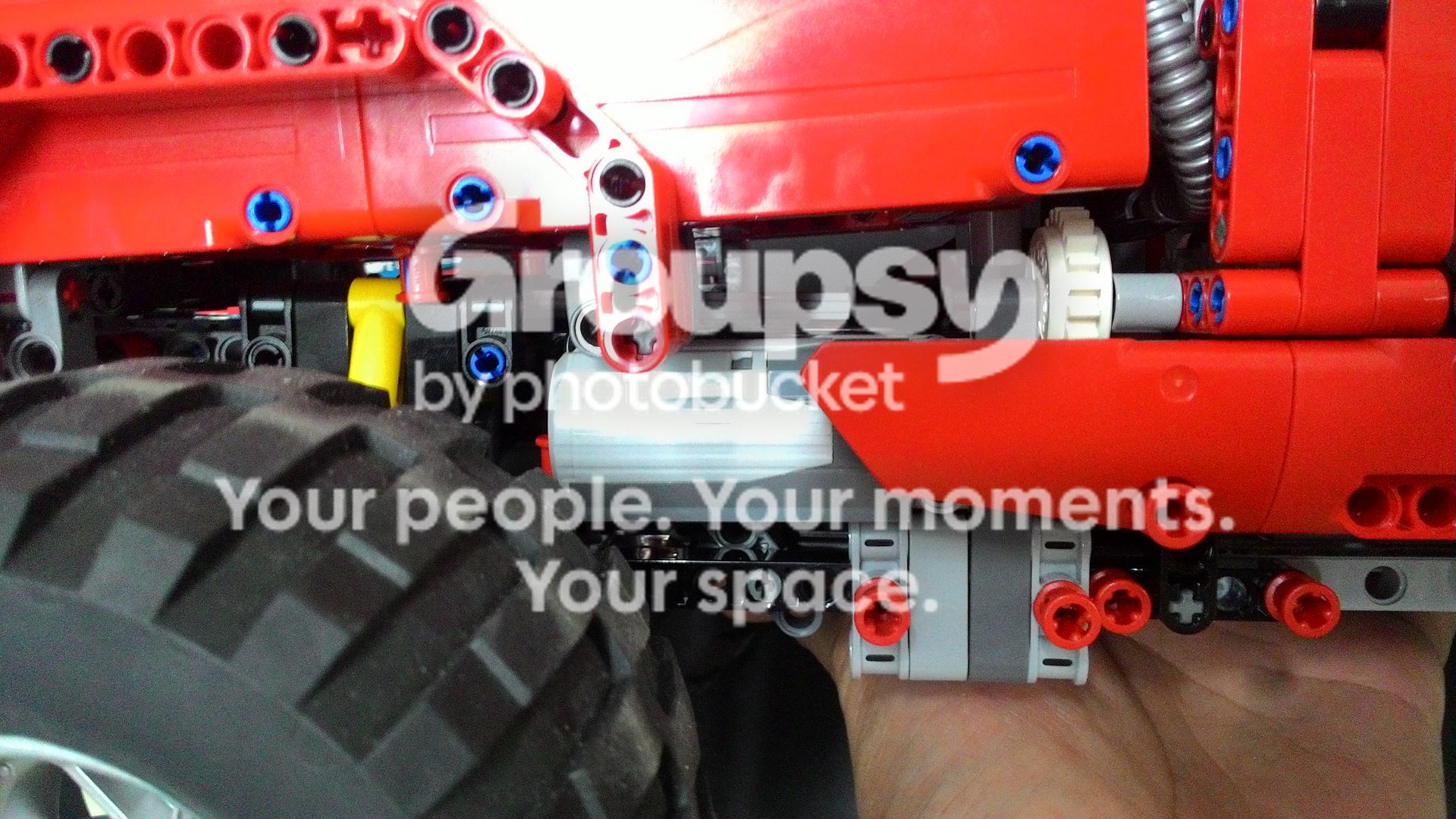

Motor M ด้านใต้ตัวรถสำหรับบังคับเลี้ยวครับ  ต่อตรงเลยไม่ได้ทดเกียร์ทำให้เวลาเลี้ยวค่อนข้างเร็ว  บังคับยาก  ถ้าให้ดีใช้ Motor Servo ดีกว่าครับ :-X
Motor M ใช้ขับเคลื่อน Function รอกและดั้มครับ
สวิทต์เอาไว้เปิดปิดไฟครับ  เอาซ่อนไว้ใต้ดั้ม

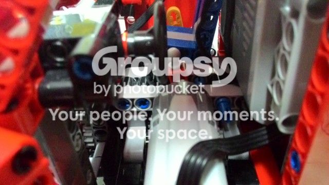

IR Receiver 2 ตัวกับไฟครับ   :)

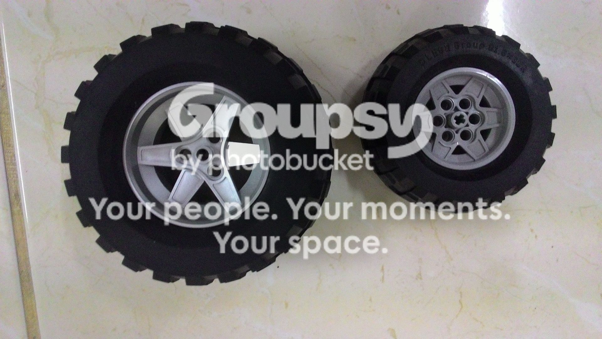

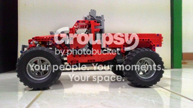

เพิ่มล้อของเซต 8466 เข้าไปดูดีกว่าเดิมเยอะเลย
อันนี้เทียบขนาดล้อเดิมกับของเซต 8466 ครับ :-*
จบรีวิวแล้วครับ 8)
Clip ครับ Motor XL ให้กำลังโอเคเลยครับ  ส่วนตอนเลี้ยวจะบังคับยากหน่อยอย่างที่บอกครับ  ลองดูครับ ;)

Motor M สำหรับเปลี่ยน function ตัวนี้ ใช้แค่เปลี่ยน function เท่านั้นเลยเหรอครับ นึกภาพไม่ออกว่ายังอ่ะครับ ต้องใช้ Motor ในการเปลี่ยน?
ครับ  ใช้สำหรับเปลี่ยน function อย่างเดียว  ปกติจะใช้มือเปลี่ยนครับระหว่าง function รอกด้านหน้ากับดั้มด้านหลัง  ตัวนี้เลยใช้มอเตอร์เปลี่ยนผ่านรีโมทเอา ;)
