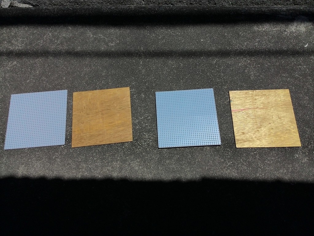

หลังจากซื้อ Baseplate 32x32 มาให้หลาน ก็คิดว่าต้องหาอะไรมาติดไว้ ไม่งั้นอาจหักได้โดยไม่นาน สุดท้ายก็ใช้ไม้อัดเคลือบโฟเมก้าความหนา 4 มม. (ไม่เต็ม) แบบที่ใช้ทำกระดาน White board ซึ่งก็ทำให้แข็งแรงทนทานดี แต่หลังจากที่ Lego ยกเลิก Baseplate รุ่นเก่า (620, 626, 628) พร้อมกับออกรุ่นใหม่ที่ราคาพุ่งขึ้นไปหลายสิบเปอร์เซนต์ จึงได้เอา X-Large Gray Basplate ขนาด 48x48 มาดัดแปลงเป็น 32x32 ได้ 2 ชิ้น และเหลือ 16x16 อีก 1 ชิ้น

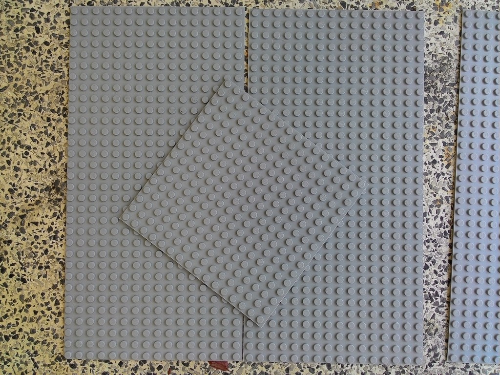

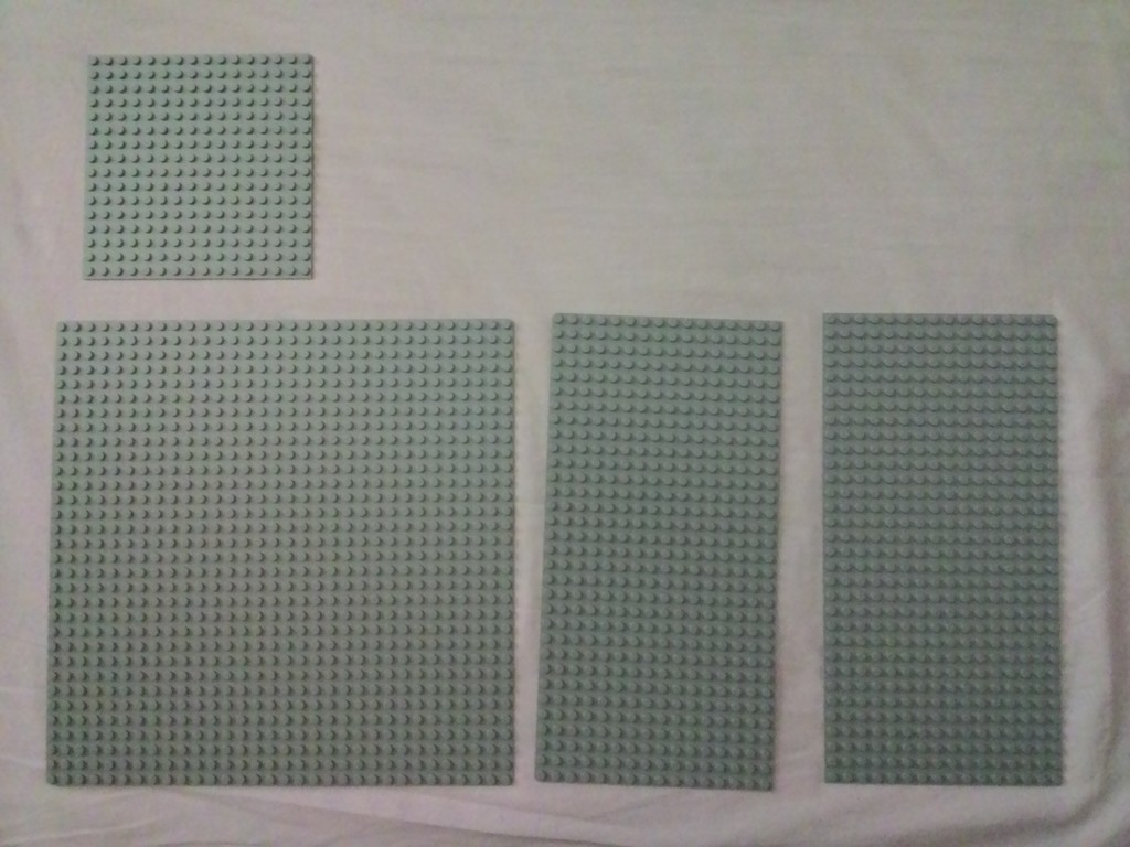

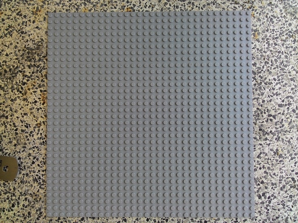

ไม่พูดพล่ามทำเพลงครับ จัดการเอาคัตเตอร์ตัด 48x48 ออกมาตามรูปเลย
- ล่างซ้าย 32x32
- ล่างขวา 16x32
- บนซ้าย 32x16
- บนขวา 16x16
ได้ 32x32 จำนวน 1 ชิ้น
ได้ 16x32 จำนวน 2 ชิ้น นำมาประกบกันเป็น 32x32 และได้ 16x16 อีก 1 ชิ้น

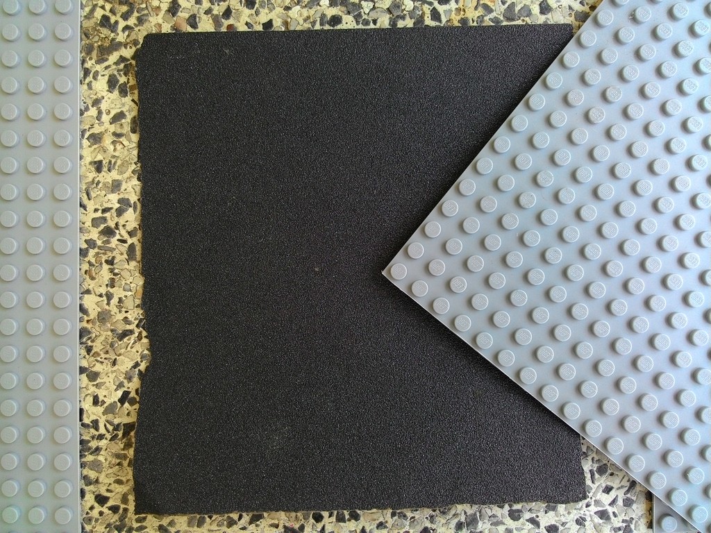

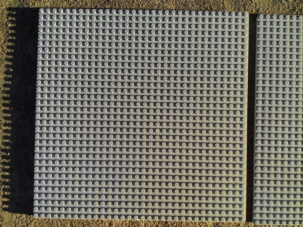

เนื่องจาก Baseplate จะมีการเว้นขอบประมาณ 0.5 มม. ซึ่งทดลองได้โดยการเอา Brick มาเชื่อมระหว่าง Baseplate 2 ชิ้น จะเห็นว่ามีช่องว่างประมาณ 1 มม. (เกิดจากช่องว่างด้านละ 0.5 มม.) จึงต้องขัดรอยตัดเฉพาะส่วนที่จะเป็นขอบให้เท่ากับ Baseplate ของจริง
ใช้กระดาษทรายน้ำเบอร์ 150 วางบนพื้นราบ แล้วเอา Baseplate มาขัด โดยในระหว่างขัดให้หมั่นตรวจสอบระยะอยู่เสมอๆ
นอกจากนี้จะต้องขัดในส่วนของมุมเพื่อลบเหลี่ยม และอาจจะต้องขัดตรงที่เอาชิ้น 16x32 มาประกบกัน เพื่อให้ประกบกันได้สนิท
จากนั้นก็นำไปล้างให้สะอาด และผึ่งลมจนแห้งสนิท

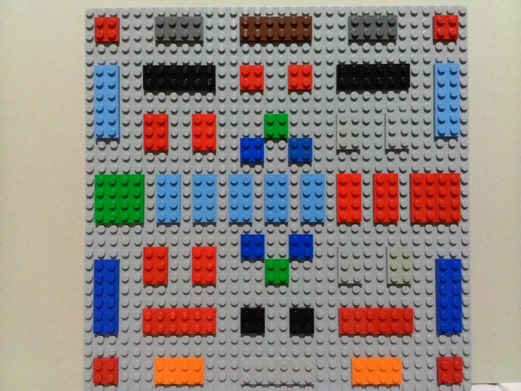

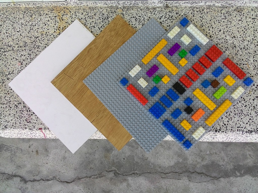

เอา Brick มาเชื่อมต่อชิ้น 16x32 เพื่อให้กลายเป็นชิ้น 32x32 (ในรูปเป็น Plate แต่ตอนหลังเปลี่ยนเป็น Brick แล้ว เนื่องจากกลัวว่าจะแกะไม่ออก)

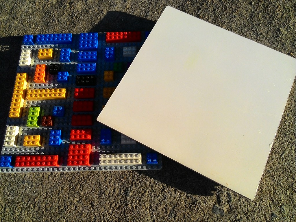

นอกจากตรงรอยเชื่อมแล้ว ก็ให้ติด Brick กระจายไปทั้งแผ่นด้วย เพราะตอนติดกาวจะต้องเอาของหนักมากดทับ จึงต้องมีไว้เพื่อรับแรง (ในรูปยังเป็น Plate อยู่)

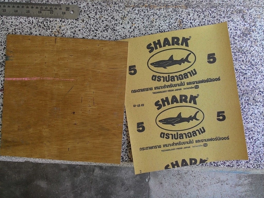

จากนั้นก็ตัดไม้อัดเคลือบโฟเมก้าให้มีขนาดเท่ากับแผ่น Baseplate ทั้งสองแผ่น (เปลี่ยน Plate เป็น Brick แล้ว)
เนื่องจากฝีมือการเลื่อยยังไม่ถึงขั้นเซียน จึงตัดให้แผ่นไม้ใหญ่กว่าแผ่น Baseplate เล็กน้อย แล้วค่อยใช้กระดาษทรายขัดไม้เบอร์ 5 (หบาบสุด) มาขัดให้แผ่นไม้มีขนาดเล็กกว่าแผ่น Baseplate เล็กน้อย โดยใช้วิธีขัดแบบเดิม คือเอากระดาษทรายวางไว้บนพื้นราบ แล้วเอาแผ่นไม้มาขัด (ให้แผ่นไม้เล็กกว่าประมาณ 0.1 มม. กะโดยสายตา คือขัดจนเห็นว่าแผ่นไม้ไม่ใหญ่กว่า)
เสร็จแล้วก็เอาผ้าชุบน้ำหมาดๆ มาเช็ดทั้งแผ่นไม้ และแผ่น Baseplate แล้วนำไปตากแดดสักพักให้แห้งสนิท ช่วงนี้แดดแรง ตากไปแค่ 5 นาทีก็แห้งสนิทแล้ว

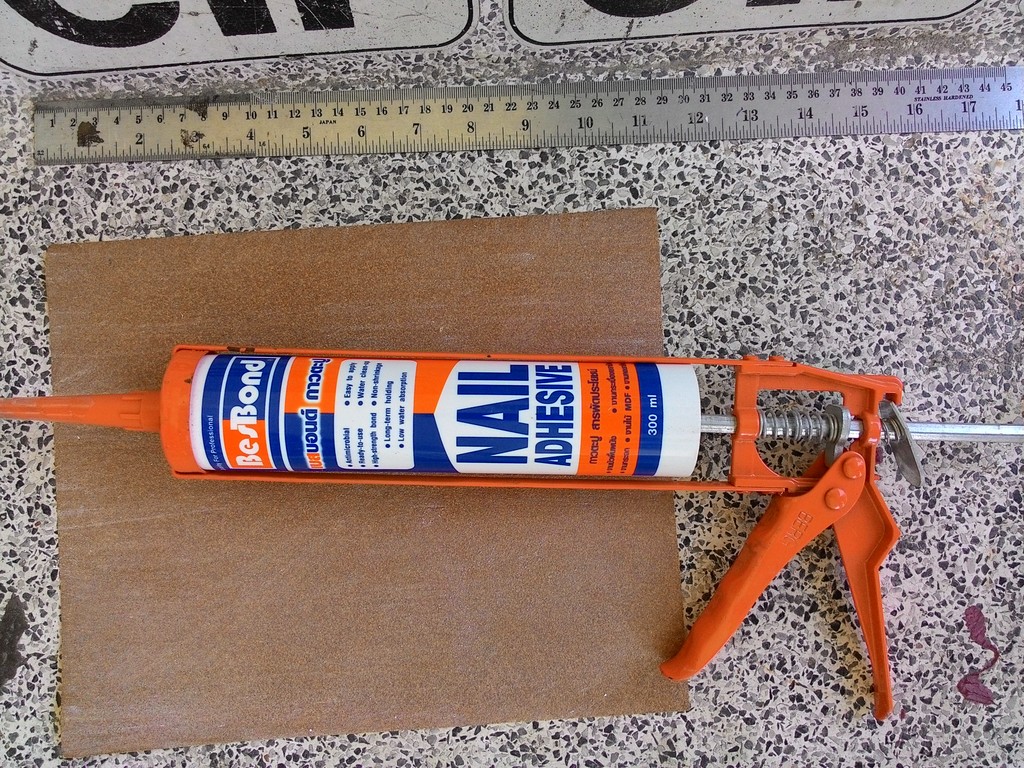

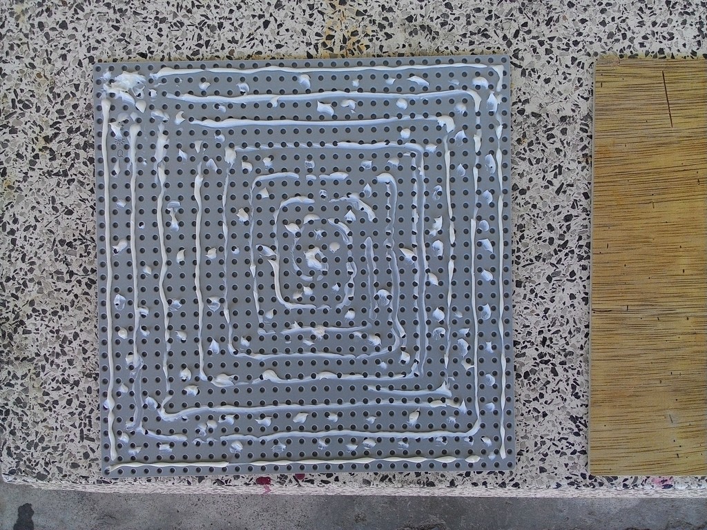

จากนั้นก็มาถึงพระเอกของเราแล้วครับ ก็คือกาวตะปูหลอดนี้นี่เอง

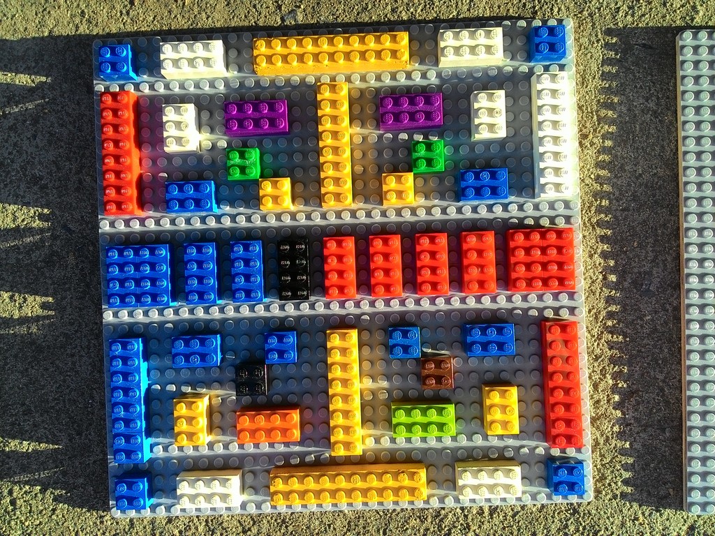

จัดการละเลงบนด้านหลังของแผ่น Baseplate เลยครับ โดยทาเฉพาะตรงแผ่นครับ พยายามอย่าให้กาวลงไปในปุ่ม
จากนั้นก็เอาแผ่นไม้มาประกบ จัดตำแหน่งให้ตรง กดให้แน่นทั่วแผ่น เอาผ้าชุบน้ำหมาดๆ มาเช็ดกาวที่ล้นออกมา เมื่อได้ที่แล้วก็เอาไปวางบนพื้นราบ แล้วเอาของหนักวางทับ ทิ้งไว้ 4-6 ชั่วโมง

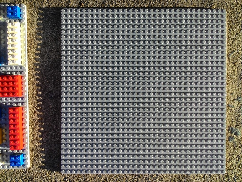

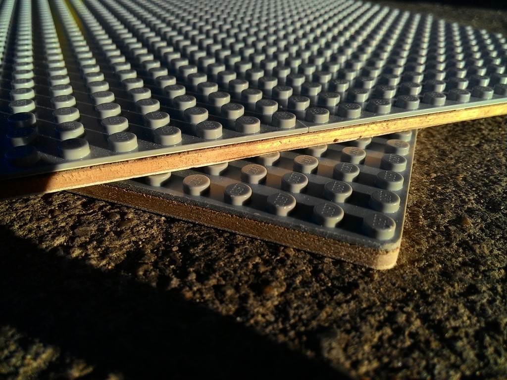

เสร็จออกมาก็ได้เป็นแบบนี้ครับ สังเกตว่าเป็นแดดยามเย็นแล้ว ดวงอาทิตย์ใกล้ตกเต็มที

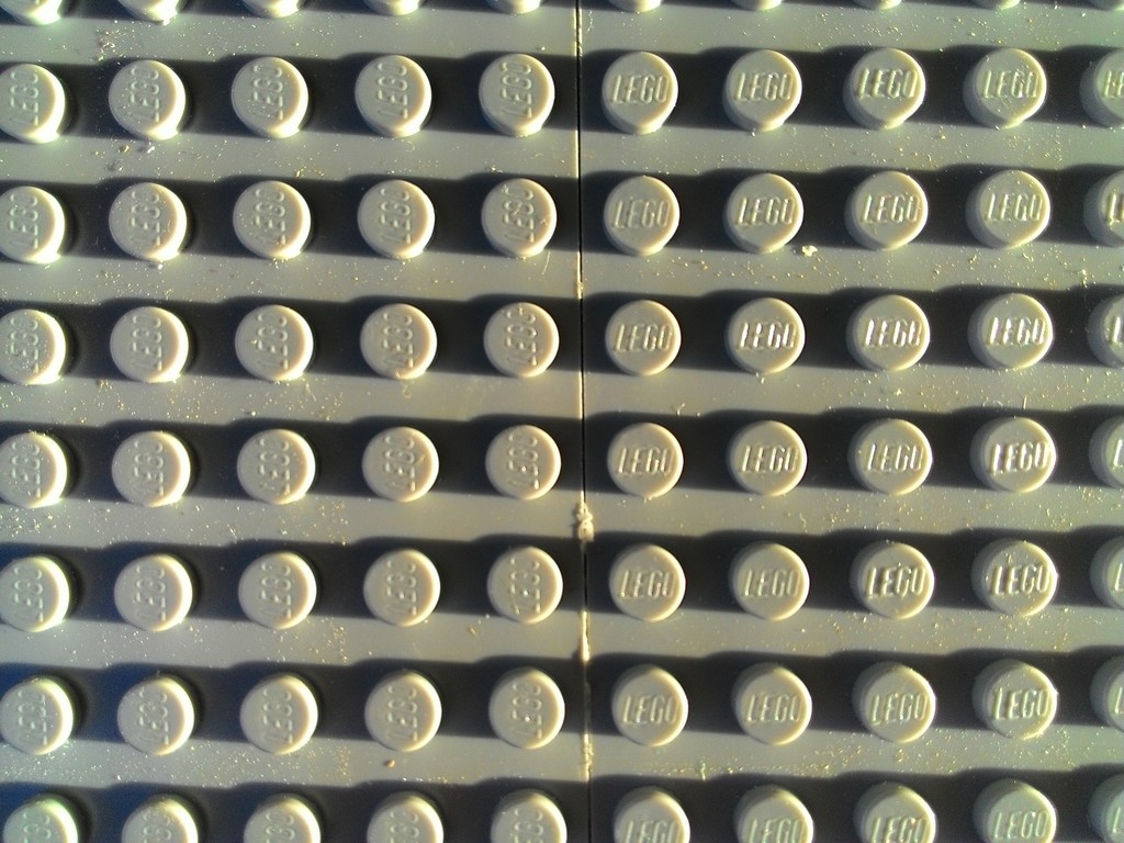

อีกแผ่นที่เอา 16x32 มาประกบกัน
รอยต่อดูแนบเนียนดี
ด้านล่างของแผ่นครับ เป็นไม้อัดเคลือบโฟเมก้า
ดูแบบเต็มๆ แผ่น
รอยต่อของชิ้นครับ สังเกตว่าทิศของตัวปั๊ม LEGO หันไปคนละด้านกัน อันนี้ช่วยไม่ได้ครับ เพราะต้องหมุนชิ้น 16x32 นอกจากจะทำทีเดียว 4 แผ่น ซึ่งจะได้ 32x32 จำนวน 9 แผ่น

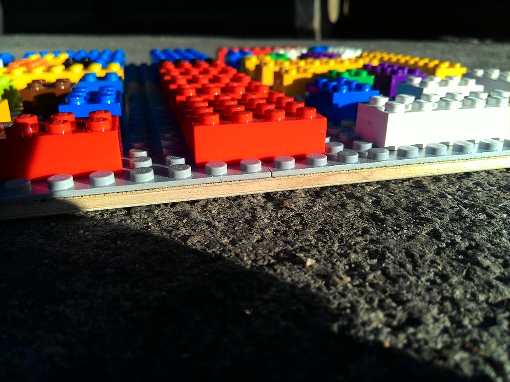

รูปสุดท้ายครับ สังเกตว่าต้องลบแหลี่ยมของไม้อัดด้วย
